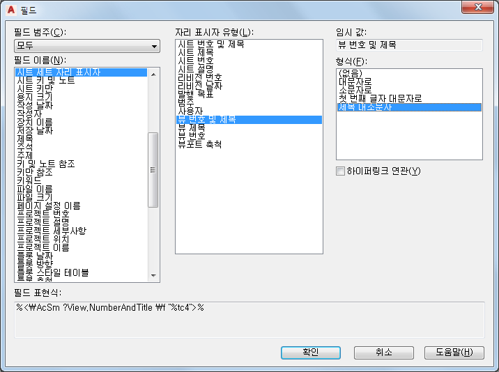

  2. 필요에 따라 필드를 변경합니다.
    편집 가능한 필드 매개변수는 필드 유형에 따라 다릅니다. 예를 들면, 날짜 관련 필드에서 필드의 날짜 형식을 변경할 수 있습니다.
    원하는 작업... 할 일...
    필드 범주 변경 필드 범주에서 새 범주를 선택하고 필드 이름에서 새 필드를 선택합니다.
    필드 변경 필드 이름에서 새 필드를 선택합니다.
    필드 형식 변경 형식에서 다른 형식을 선택합니다.
  3. 확인을 클릭합니다.
