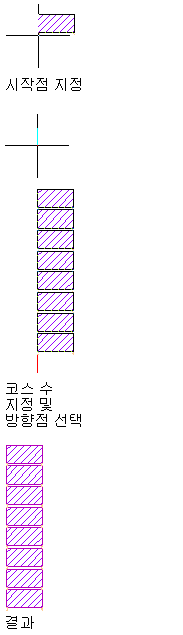

다음 과정에 따라 벽돌과 같이 선형 배열로 여러 번 그려야 하는 상세 구성요소를 삽입하십시오. 이 예에서 벽돌을 삽입하는 도구에서는 뷰 특성이 단면으로 설정되었습니다. 뷰 설정이 평면이면 동일한 메시지가 표시됩니다. 설정이 입면인 경우 스탬프 구성요소를 삽입하려면 아래에 설명 메시지가 표시됩니다. 설정이 입면(패턴)인 경우 배경채우기 구성요소를 삽입하려면 아래에 설명 메시지가 표시됩니다.
| 원하는 작업... | 할 일... |
| X축을 따라 구성요소 뒤집기 | x(Xflip)를 입력한 후 클릭하여 구성요소의 시작점을 지정합니다. |
| Y축을 따라 구성요소 뒤집기 | y(Yflip)를 입력한 후 클릭하여 구성요소의 시작점을 지정합니다. |
| 지정된 수의 구성요소를 삽입합니다. | c(Count)를 입력하고, 삽입할 단위 수를 입력한 후 클릭하여 배열의 시작점을 지정합니다. x 및 y 옵션을 여전히 이 지점에서 사용할 수 있습니다. |
단면 뷰에 삽입된 벽돌 층
