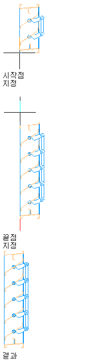

다음 과정에 따라 선형 배열로 반복되지만 각각의 끝에서 고유 항목을 경계로 하는 패턴으로 이루어진 지붕창 및 환풍구와 같은 상세 구성요소를 삽입하십시오. 이 예에서 지붕창을 삽입하는 도구에서는 뷰 특성이 단면으로 설정되어 있으며, 이런 유형의 구성요소에는 단면만 사용할 수 있습니다.
| 원하는 작업... | 할 일... |
| X축을 따라 구성요소 뒤집기 | x(Xflip)를 입력한 후 클릭하여 구성요소의 시작점을 지정합니다. |
| Y축을 따라 구성요소 뒤집기 | y(Yflip)를 입력한 후 클릭하여 구성요소의 시작점을 지정합니다. |
단면 뷰에 삽입된 북엔드 구성요소
