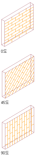

다음 절차에 따라 표면 해치의 회전을 지정하십시오.
를 클릭합니다. 프로파일이 선택된 면을 둘러쌉니다.
| 원하는 작업... | 할 일... |
| 객체의 선택된 면만 재지정 | 면에 대해 선택된 <방향> 면만을 선택합니다. 예를 들어, 표면 해치 재지정을 벽의 선택된 앞면에만 적용하려면, 선택된 앞면만을 선택하십시오. |
| 동일한 뷰 방향으로 객체의 모든 면 재지정 | 면에 대한 모든 <방향> 면을 선택합니다. 예를 들어, 표면 해치 재지정을 선택된 열의 모든 맨 위 면에 적용하려면 모든 맨 위 면을 선택하십시오. |
표면 해치 회전 각도 지정
