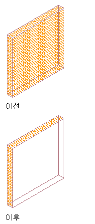

다음 절차에 따라 객체 면에서 표면 해치를 숨기십시오.
재지정을 표면 해치에 추가하려면 객체에는 지정된 표면 해치 재료가 있어야 합니다. 객체의 표면 해치는 지정된 재료에서 비롯되거나 객체 또는 객체 스타일의 화면표시 특성에서 비롯될 수 있습니다.
재료 할당값 대신 객체 특성의 화면표시 특성에서 표면 해치를 가져오는 경우 표면 해치를 각 면에 재지정할 수 없습니다. 객체 면 선택에 대한 오류 메시지를 수신합니다.
재지정 추가를 클릭합니다. 프로파일이 선택된 면을 둘러쌉니다.
벽면 정의 프로파일
| 원하는 작업... | 할 일... |
| 객체의 선택된 면만 재지정 | 면에 대해 선택된 <방향> 면만을 선택합니다. 예를 들어, 표면 해치 재지정을 벽의 선택된 앞면에만 적용하려면, 선택된 앞면만을 선택하십시오. |
| 동일한 뷰 방향으로 객체의 모든 면 재지정 | 면에 대한 모든 <방향> 면을 선택합니다. 예를 들어, 표면 해치 재지정을 선택된 열의 모든 맨 위 면에 적용하려면 모든 맨 위 면을 선택하십시오. |
벽 앞면에서 숨겨진 표면 해치
