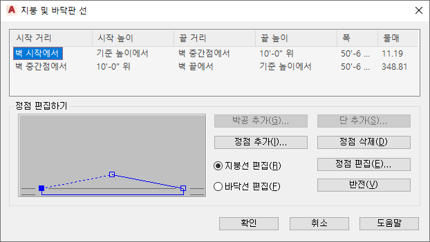

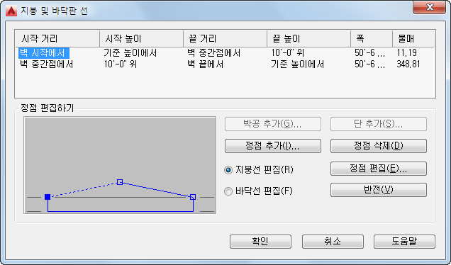

- 변경할 벽을 두 번 클릭합니다.
- 고급을 확장한 후 워크시트를 확장합니다.
- 지붕 선/바닥판 선을 선택합니다.
- 지붕 선 편집 또는 바닥판 선 편집을 선택합니다.
지붕 선의 정점 변경
 편집할 다른 선을 선택하면 그림에서 활성화되어 있는 정점이 변경됩니다. 벽의 모든 변경사항은 해당 그림에 그대로 반영됩니다.

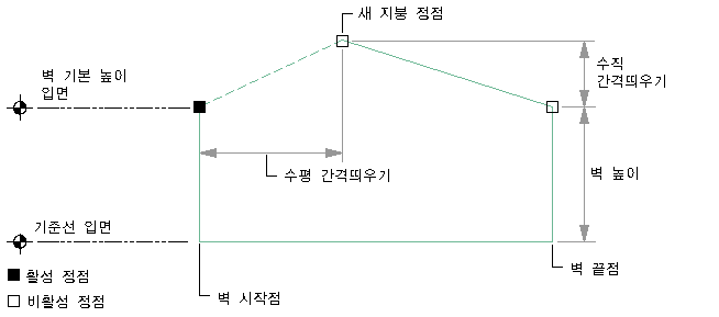

- 정점을 추가하려면 정점 삽입을 클릭합니다. 새 정점의 수평 간격띄우기 및 수직 간격띄우기와 각 간격띄우기 거리를 지정한 후 확인을 클릭합니다.
다음 그림에서는 정점을 추가하여 벽의 지붕선 수정하기를 보여줍니다.
정점을 추가하여 벽의 지붕 선 수정

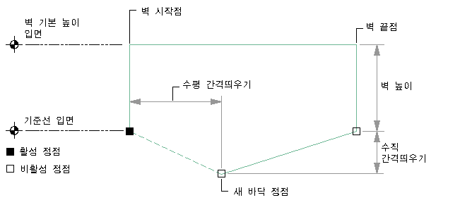

 다음 그림에서는 정점을 추가하여 벽의 바닥판 선 수정하기를 보여줍니다.
- 정점을 이동하려면 표 또는 그림에서 정점을 선택하고 정점 편집을 클릭합니다. 새 정점의 수평 간격띄우기 및 수직 간격띄우기와 각 간격띄우기 거리를 지정한 후 확인을 클릭합니다.
- 정점을 삭제하려면 정점을 선택하고 정점 삭제를 클릭합니다.
선택된 정점은 삭제되고 선은 인접한 두 개의 정점을 자동으로 연결합니다.
- 지붕 선 또는 바닥판 선을 전환하려면, 전환을 클릭합니다.
- 확인을 클릭합니다.
