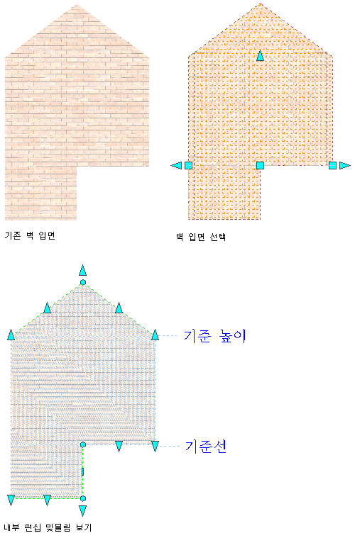

다음 과정에 따라 벽의 지붕 선 또는 바닥판 선의 형상을 편집하십시오.
지붕 선 및 바닥판 선을 특성 팔레트의 지붕 선/바닥판 선 워크시트에서 편집할 수도 있습니다.
벽 입면 내부 편집 그립 보기
지붕 선 및 바닥판 선의 형상을 편집하기 위한 임시 프로파일이 작성되었습니다.
벽 입면 내부 편집 그립

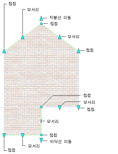

| 원하는 작업... | 할 일... |
| 지붕 선 또는 바닥판 선에 박공 추가 | 프로파일을 선택하고 ![]() 를 클릭합니다. |
| 지붕 선 또는 바닥판 선에 단 추가 | 프로파일을 선택하고 ![]() 를 클릭합니다. |
| 지붕 선 또는 바닥판 선의 쉐이프 변경 | 프로파일을 선택한 후 지붕 선 이동, 바닥선 이동 및 모서리 그립을 사용하여 쉐이프를 조정합니다. |
| 지붕 선 또는 바닥판 선에 정점 추가 | 프로파일을 선택하고 ![]() 를 클릭합니다. |
| 지붕 선 또는 바닥판 선에서 정점 제거 | 프로파일을 선택하고 ![]() ![]() |
| 지붕 선 또는 바닥판 선을 폴리선에 투영 | 프로파일을 선택하고 ![]() 을 클릭합니다. |
| 지붕 선 또는 바닥판 선을 계단이나 지붕과 같은 다른 객체에 투영 | 프로파일을 선택하고 탭![]() 을 클릭합니다. |
| 지붕 선 또는 바닥판 선 반전 | 프로파일을 선택하고 ![]() 을 클릭합니다. |
| 지붕 선을 벽의 기준 높이로 복원하거나 바닥판 선을 벽의 기준선으로 복원 | 프로파일을 선택하고 ![]() 를 선택합니다. |
