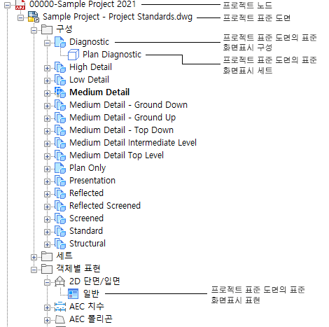

  2. 관리 탭스타일 및 화면표시 패널화면표시 관리자를 클릭합니다..
    팁: 화면표시 관리자의 표준 화면표시 도면이 프로젝트 노드() 아래에 나열됩니다. 프로젝트 노드가 표시되지 않으면 현재 도면은 프로젝트의 일부가 아닙니다.
  3. 편집할 화면표시 설정을 선택하고 변경합니다.

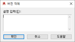

  5. 버전을 클릭합니다.
  6. 필요한 경우 새 버전에 대한 설명을 입력합니다.
  7. 확인을 클릭합니다.

  10. 원하는 경우 설명을 입력합니다.
    버전 관리에 선택된 모든 객체에 설명이 추가됩니다.
  11. 확인을 클릭합니다.
