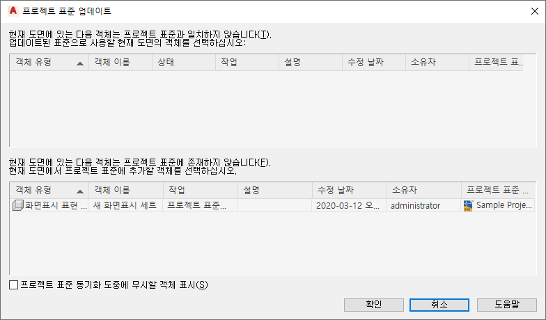

    새 설정이 아래쪽 패널에 나열되고 해당 설정에는 프로젝트 표준에 없는 프로젝트 도면의 스타일과 화면표시 설정이 나열됩니다.
  5. 화면표시 설정을 프로젝트 표준 도면에 추가하여 표준 설정으로 지정하려면 동작 드롭다운 리스트에서 프로젝트 표준에 추가를 선택합니다.
  6. 표준화되지 않은 화면표시 설정을 생략하려면 동작 드롭다운 리스트에서 생략을 선택합니다.
    이 경우 표준화되지 않은 화면표시 설정은 프로젝트 도면에 남아 있고 표준에 입력되지 않습니다.
  7. 화면표시 설정을 무시하려면 동작 드롭다운 리스트에서 무시를 선택합니다.
    이 경우 프로젝트 표준 동기화 도중에 무시할 객체 표시를 선택하거나 화면표시 관리자에서 화면표시 설정의 무시 플래그를 제거한 경우를 제외하고는 다음 업데이트 시 표준화되지 않은 화면표시 설정이 다시 나열되지 않습니다.
  8. 확인을 클릭합니다.
