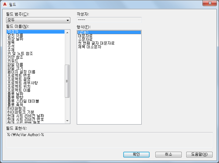

도면의 어디에나 필드를 작성할 수 있습니다. 필드를 직접 삽입하고 다른 요소 내에 삽입하지 않으면 여러 줄 문자 요소로 작성됩니다.
를 클릭합니다.
예를 들어, 플롯 날짜 필드를 삽입하려면 날짜 형식을 지정해야 합니다.

도면에 삽입된 날짜 필드
