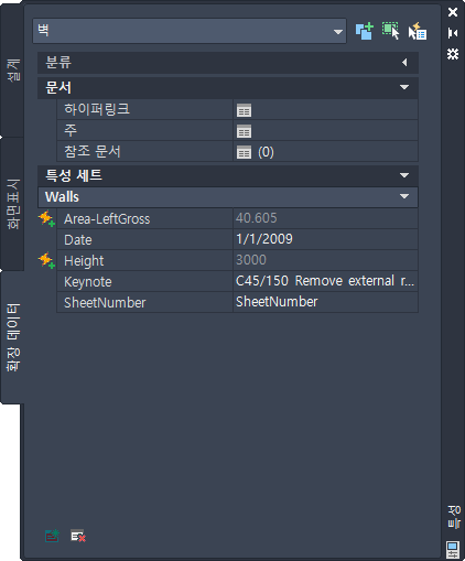

특성 세트 정의에 필드를 삽입하면 그 필드는 특성 세트가 부착된 객체나 객체 스타일의 특성에 나타납니다.
주: 필드는 항상 수동 특성에 포함됩니다.
키노트, 날짜 및 시트 번호 필드가 있는 벽 특성

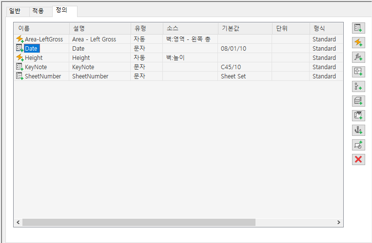

  1. 관리 탭스타일 및 화면표시 패널스타일 관리자를 클릭합니다.
  2. 스타일 관리자에서 문서 객체를 확장한 후 특성 세트 정의를 확장합니다.
  3. 기존 특성 세트 정의를 클릭하거나 마우스 오른쪽 버튼을 클릭한 후 새로 만들기를 클릭합니다.
  4. 정의 탭을 클릭합니다.
  5. 을 클릭하여 수동 특성을 작성합니다.
  6. 키노트와 같은 수동 특성 이름을 입력합니다.
  7. 시작에서 기본값이 선택되었는지 확인합니다.
  8. 확인을 클릭합니다.
  9. 유형에 문자가 선택되었는지 확인합니다.
  10. 기본값 필드를 마우스 오른쪽 버튼으로 클릭하고 필드 삽입을 선택합니다.
  11. 필드 및 필드 형식을 정의하고 삽입합니다.
    삽입할 항목 … 할 일...
