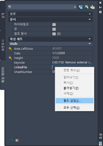

다음 과정에 따라 개별 객체의 특성에 필드 자리 표시자를 삽입하십시오.
수동 특성을 필요 시 채울 필드의 자리 표시자로 작성하여 개별 객체의 특성에 필드를 추가할 수 있습니다. 객체마다 다르며 업데이트할 수 있어야 하는 정보를 추가하려는 경우에 유용합니다.
자리 표시자 작성
자리 표시자에 필드 삽입
를 클릭합니다.

이 예제에서는 필드 범주에서 링크를 선택한 다음 파일을 하이퍼링크로 선택하여 다른 파일에 하이퍼링크를 삽입합니다.
