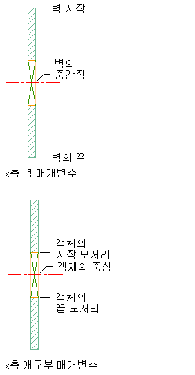

다음 절차에 따라 개구부가 부착되는 벽에서 개구부의 수평 위치를 변경하십시오.
또한 위치 그립을 사용하여 개구부의 수평 위치를 변경할 수 있습니다.
개구부를 수평으로 배치
을 클릭합니다. 또는 특성 팔레트에서 앵커 설정에 액세스할 수 있습니다.
| 원하는 작업... | 할 일... |
| 벽의 시작을 참조점으로 사용 | (X)에 따른 위치 지정의 시작에서 벽의 시작을 선택합니다. |
| 벽의 중간점을 참조점으로 사용 | (X)에 따른 위치 지정의 시작에서 벽의 중간점을 선택합니다. |
| 벽의 끝을 참조점으로 사용 | (X)를 따라 위치의 시작에서 벽의 끝을 선택합니다. |
끝점에서 시작점까지 측정할 음수 값을 사용합니다.
| 개구부의 시작 모서리 측정 | 대상에서 객체의 시작 모서리를 선택합니다. |
| 개구부의 중심 측정 | 대상에서 객체의 중심을 선택합니다. |
| 개구부의 끝 모서리 측정 | 대상에서 객체의 끝 모서리를 선택합니다. |
