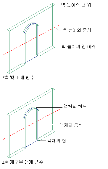

| 원하는 작업... | 할 일... |
| 벽 높이의 아래를 참조점으로 사용 | 수직 Z에 위치의 시작에서 벽 높이의 맨 아래를 선택합니다. |
| 벽 높이의 중심을 참조점으로 사용 | 수직 Z에 위치의 시작에서 벽 높이의 중심을 선택합니다. |
| 벽 높이의 상단을 참조점으로 사용 | 수직 Z에 위치의 시작에서 벽 높이의 맨 위를 선택합니다. |
끝점에서 시작점까지 측정할 음수 값을 사용합니다.
| 벽 개구부의 맨 아래 측정 | 대상에 대해 객체의 씰을 선택합니다. |
| 벽 개구부의 중심 측정 | 대상에서 객체의 중심을 선택합니다. |
| 벽 개구부의 맨 위 측정 | 대상에 대해 객체의 헤드를 선택합니다. |
