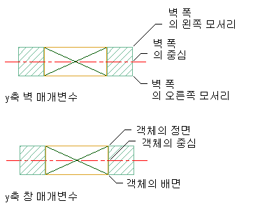

다음 과정에 따라 개구부가 부착되는 벽 내부에서 개구부의 수평 위치를 변경하십시오.
또한 위치 그립을 사용하여 벽 내부에서 개구부 위치를 변경할 수 있습니다.
벽 내부에서 개구부 위치 변경
을 클릭합니다. 또는 특성 팔레트에서 앵커 설정에 액세스할 수 있습니다.
| 원하는 작업... | 할 일... |
| 벽의 왼쪽 모서리를 참조점으로 사용 | (Y)내에 위치의 시작에서 벽 폭의 왼쪽 모서리를 선택합니다. |
| 벽의 중심을 참조점으로 사용 | (Y)내에 위치의 시작에서 벽 폭의 중심을 선택합니다. |
| 벽의 오른쪽 모서리를 참조점으로 사용 | (Y) 내의 위치의 시작에서 벽 폭의 오른쪽 모서리를 선택합니다. |
끝점에서 시작점까지 측정할 음수 값을 사용합니다.
| 개구부의 앞쪽 측정 | 대상에 대해 객체의 앞을 선택합니다. |
| 개구부의 중심 측정 | 대상에서 객체의 중심을 선택합니다. |
| 개구부의 뒷쪽 측정 | 대상에 대해 객체의 뒤를 선택합니다. |
