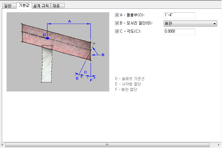

다음 과정에 따라 모서리 스타일을 사용하는 슬래브 또는 지붕 슬래브 모서리에 대한 기본 돌출부 깊이, 모서리 절단 및 모서리 각도를 지정하십시오.
| 선택된 객체… | 할 일... |
| 슬래브인 경우 | ![]() ![]()  을 클릭합니다.  |
| 지붕 슬래브인 경우 | ![]() ![]()  을 클릭합니다.  |
| 원하는 작업... | 할 일... |
| 슬래브 또는 지붕 슬래브의 돌출부 지정 | 돌출부 값을 입력합니다. |

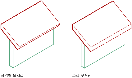

| 모서리 절단 방향 지정 | 모서리 절단에서 설정을 선택합니다.
| 모서리의 각도 지정 | 각도에 값을 입력합니다. 양수 값은 모서리의 맨 아래를 바깥쪽으로 이동시키고 음수 값은 모서리의 맨 아래를 안쪽으로 이동시킵니다. |
평방 및 수직 모서리 지정
