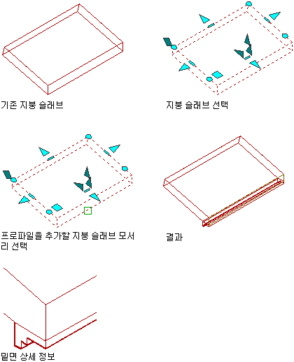

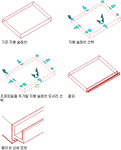

다음 과정에 따라 페이셔 및 밑면에 대한 프로파일을 작성하십시오.
프로파일은 닫힌 폴리선으로 구성됩니다. 목재 페이셔와 같은 솔리드 페이셔 또는 밑면을 나타내려면 하나의 폴리선에서 프로파일을 작성할 수 있습니다. 알루미늄 밑면과 같이 돌출된 페이셔 또는 밑면을 나타내려면 보이드를 하나 이상 포함할 수 있는 동심 폴리선에서 프로파일을 작성할 수 있습니다. 외부 폴리선(또는 링)은 노출된 쉐이프가 되고 내부 폴리선(사용된 경우)은 비어 있게 됩니다. 닫힌 내부 폴리선을 추가하여 다중 공간을 작성할 수 있습니다. 폴리선은 서로 간에 그리고 슬래브에 대해 크기 및 쉐이프에서 비례합니다.
해당 폴리선을 도면의 모든 곳에 그릴 수 있으며 마지막 페이셔 및 밑면 크기에 상대적으로 편리한 축척을 사용할 수 있습니다. 슬래브 또는 지붕 슬래브 모서리에 상대적으로 폴리선의 크기를 변경하는 한 가지 방법은 기존 페이셔로 스냅하여 폴리선을 그린 후 완료된 폴리선을 도면의 열린 영역으로 이동하여 프로파일을 작성하는 것입니다.
페이셔로 프로파일 지정
밑면으로 프로파일 지정
 프로파일 정의를 클릭합니다.
