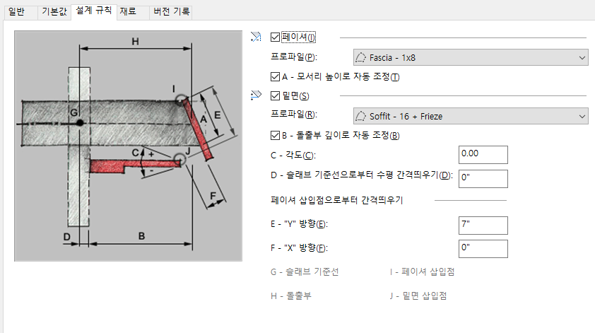

다음 절차에 따라 슬래브 또는 지붕 슬래브 모서리 스타일에 대한 페이셔 및 밑면을 지정하십시오. 도면에는 페이셔 및 밑면에 대한 프로파일이 있어야 합니다.
| 선택된 객체… | 할 일... |
| 슬래브인 경우 | ![]() ![]() 을 클릭합니다. |
| 지붕 슬래브인 경우 | ![]() ![]() 을 클릭합니다. |
*없음*을 선택하면 페이셔가 위치한 슬래브 또는 지붕 슬래브 모서리 선 또는 평면에 화면표시 구성요소 설정이 적용됩니다.
| 원하는 작업... | 할 일... |
| 모서리의 높이에 맞게 페이셔 축척 | 모서리 높이로 자동 조정을 선택하여 페이셔를 모서리 높이로 축척합니다. |
| 페이셔를 그려진 크기에 따라 사용 | 모서리 높이로 자동 조정 선택을 해제합니다. |
*없음*을 선택하면 밑면이 위치한 슬래브 또는 지붕 슬래브 모서리 선 또는 평면에 화면표시 구성요소 설정이 적용됩니다.
| 돌출부의 깊이에 맞게 밑면 축척 | 돌출부 깊이로 자동 조정을 선택합니다. |
| 밑면을 그려진 크기에 따라 사용 | 돌출부 깊이로 자동 조정 선택을 해제합니다. |
| 슬래브 또는 지붕 슬래브 모서리의 밑면 각도 지정 | 수평이 되도록 각도 값에 0을 입력합니다. 양수 값은 밑면을 삽입점 위로 경사지게 하고 음수 값은 밑면을 아래로 경사지게 합니다. |
| 슬래브 또는 지붕 슬래브 기준선 또는 슬래브 모서리의 둘레선에서 수평 간격띄우기 지정 | [슬래브/지붕 슬래브] 기준선에서 수평 간격띄우기에 값을 입력합니다. (이 옵션은 돌출부 깊이로 자동 조정을 선택한 경우에만 사용할 수 있습니다.) |
| 페이셔의 삽입점에서 밑면 간격띄우기 지정 | "X" 방향 및 "Y" 방향 값을 입력합니다. |
