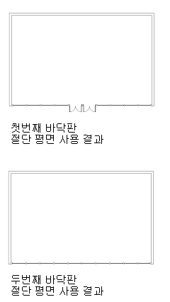

다음 절차에 따라 프로젝트에 있는 특정 레벨의 절단 평면을 표시하십시오.
일반적으로 현재 레벨의 절단 평면을 표시하고자 하지만, 다른 레벨을 표시하기를 원할 수도 있습니다. 예를 들어 프로젝트에서 여러 레벨로 확장되는 커튼월이 각 레벨에서 표시되는 방법을 볼 수 있습니다.
다른 절단 평면 결과 지정

이 버튼은 도면이 프로젝트의 일부일 경우에만 사용 가능합니다. 레벨을 작성할 때 입력한 레벨 정보가 사용됩니다.
예를 들어 1층 뷰를 작성했지만 2층 평면도를 표시하려면 2를 선택합니다.
예를 들어, 두 번째 레벨을 1.4미터의 절단 높이에서 표시하려면 여기에 1.4를 입력합니다.
화면표시 범위는 선택한 레벨의 높이를 표시하기 위해 채택됩니다.
예를 들어 각각의 층 높이가 2.75미터인 3층 건물이 있습니다. 1층 뷰를 작성했지만 2층을 1.4미터의 절단 높이에서 뷰에 표시하려고 합니다. 절단 평면 대화상자에서 레벨에 2를 입력하고 레벨 위 절단 평면 높이에 1.4를 입력합니다. 확인을 클릭하면, 뷰의 화면표시 범위가 두 번째 레벨로 확장됩니다. 다음 값이 화면표시 구성의 절단 평면 탭에 입력됩니다.
