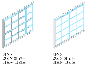

조합창/문의 멀리언은 그리드 셀 사이에 있는 모서리입니다. 1차 그리드와 각 내포된 그리드에는 다른 그리드와 별도로 정의된 멀리언이 있습니다.
조합창/문 내포 그리드에 대한 멀리언 지정
멀리언 할당값은 각 멀리언에 사용되는 정의를 정의합니다. 하나의 할당값을 사용하여 모든 멀리언을 정의하거나 여러 할당값을 작성하여 멀리언마다 다른 정의를 지정할 수 있습니다.
모서리에 마지막으로 지정된 정의만 사용되므로 하나의 프레임 모서리에 여러 개의 정의를 지정하지 마십시오.
값이 지정되지 않은 모든 멀리언에 사용되는 기본 멀리언 할당값이 있습니다. 기본 할당값을 어떤 멀리언 정의로도 수정할 수 있지만 기본 멀리언 할당값을 삭제할 수는 없습니다.
