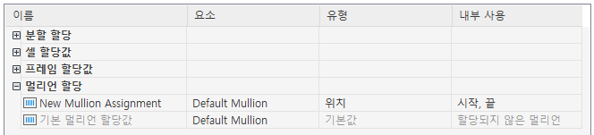

설계 규칙 탭을 클릭합니다.
왼쪽 창에서 새 멀리언 할당값을 작성할 그리드를 선택합니다.
(새 멀리언 할당값)을 클릭합니다.
새 멀리언 할당값이 멀리언 할당값 리스트에 표시됩니다.
기본 이름에서 마우스 오른쪽 버튼을 클릭한 후 이름바꾸기를 클릭하고 설명 이름을 입력합니다.
요소에서 멀리언 정의를 선택합니다.
이 할당값을 사용할 멀리언을 지정합니다.
확인을 클릭합니다.
