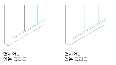

조합창/문 그리드에서 멀리언을 제거하려면
다음 절차에 따라 조합창/문에서 멀리언을 제거하십시오. 모서리 폭 및 깊이가 0인 멀리언 정의를 작성할 수 있습니다. 멀리언이 차지했던 공간에 인접한 채우기가 확장되어 채워집니다. 이것은 버트 글래이징을 효과적으로 나타내는 방법입니다.
조합창/문 그리드에서 멀리언 제거
