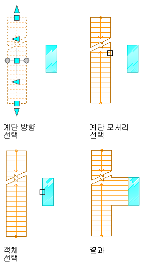

대부분 AEC 객체(다중 뷰 블록을 제외한 벽 또는 매스 요소)에 계단 모서리를 투영할 수 있습니다.
객체에 계단 모서리 투영
주: 내부 구석이 있는 계단의 모서리를 투영할 때, 선택한 객체에 계단의 외부 모서리를 투영하는 방법은 간단하지만 계단의 내부 구석을 투영하는 방법은 약간 난해합니다. 이런 경우 적절한 해결 방법을 모색하지 않고 투영 과정을 수행하지 않은 상태에서, 내부 구석이 있는 계단의 모서리가 계단의 양끝을 넘어 확장되는 객체에만 투영될 수 있다는 설명과 함께 대화상자가 표시됩니다.
객체(또는 폴리선)가 계단이 완전히 투영될 수 있을 정도로 충분히 확장되지 않으면 계단 길이는 원래 폭으로 확장됩니다.
