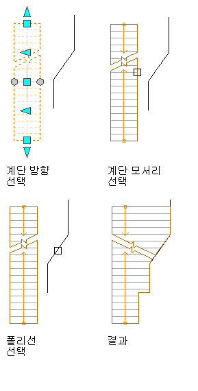

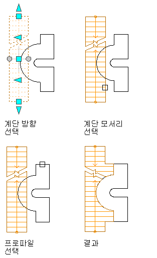

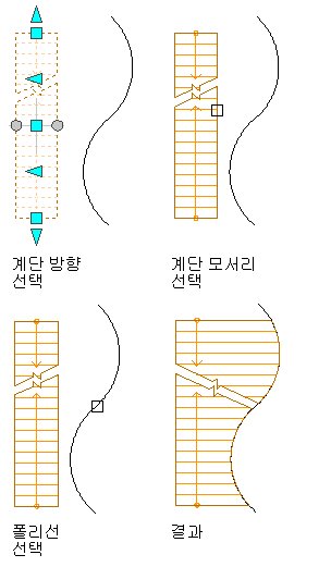

다음 과정에 따라 기존 폴리선, 벽, 다른 AEC 객체, 또는 솔리드에 계단 측면을 투영하십시오. 투영 객체는 적절히 투영하도록 내부 구석의 계단 전체 길이를 확장해야 합니다.
계단 모서리를 곡선 폴리선 세그먼트에 투영
계단 모서리를 직선 폴리선 세그먼트에 투영
프로파일에 계단 모서리 투영
현재 앞 모서리 및 뒤 모서리의 선을 사용하여 단너비가 확장됩니다.
