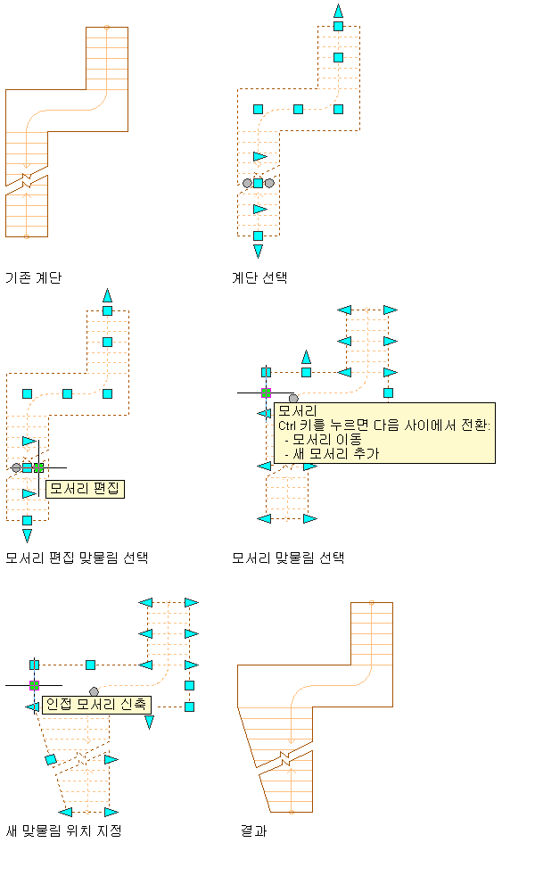

직선, U자형, 다중 계단참 또는 나선형 계단에 대해 계단 및 계단참을 포함하는 계단의 한쪽 모서리 쉐이프를 결정할 수 있습니다.
계단의 내부 모서리가 원래 계단의 외부에 있는 프로파일에 투영되는 경우 디딤단이 겹치지 않도록 계단참 크기를 조정해야 합니다. 계단참의 처음 크기는 원래 계단참의 대각선을 프로파일에 투영하여 결정됩니다.
그립을 사용하여 계단참 폭 변경
그립이 있는 계단참에 디딤단을 넣으면 계단참이 다른 방향으로 늘어나게 됩니다. 계단참에서 디딤단을 빼내도 계단참의 다른 끝에는 영향을 주지 않습니다. 계단은 맨 위까지 늘어나서 더 큰 계단참을 수용할 수 있게 됩니다. 계단 보행 경로 끝에서 맨 위와 맨 아래 그립으로 길이를 수정할 수 있습니다.
