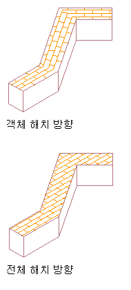

다음 절차에 따라 표면 해치에 사용된 패턴을 지정하십시오.

| 원하는 작업... | 할 일... |
| 객체의 방향에 상관 없이 해치 방향을 객체로 지정 | 객체를 선택합니다. |
| 해치 방향을 WCS로 지정 | 전역을 선택합니다. |
표면 해치 방향 지정
