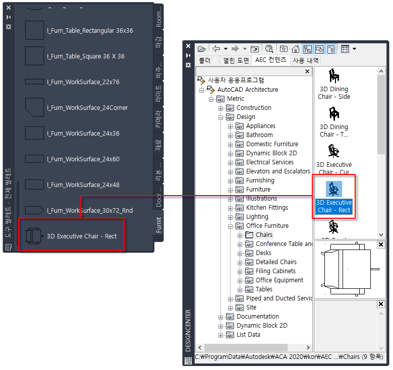

DesignCenter의 AEC 컨텐츠에서 도구 작성
  1. 새 도구를 작성하려는 도구 팔레트를 엽니다.
  2. 삽입 탭컨텐츠 패널컨텐츠 검색기 드롭다운Design Center를 클릭하고 도구를 작성하려는 AEC 컨텐츠 항목으로 이동합니다.
  3. 항목을 도구 팔레트로 끕니다.
    새 도구가 도구 팔레트에 삽입됩니다.
    주: AEC 컨텐츠 도구는 도구 아이콘 생성에 마지막으로 사용한 도구 유형의 뷰어 설정을 사용합니다. 마지막으로 사용한 뷰어 설정이 Gouraud 3D 뷰이고 사용자가 2D AEC 컨텐츠 항목에서 도구를 작성하는 경우 도구 아이콘은 표시되지 않습니다. 이런 경우 도구의 뷰어 설정을 평면도 및 와이어프레임으로 변경해야 합니다.
  4. 필요한 경우 도구에 대한 추가 특성을 정의합니다.
