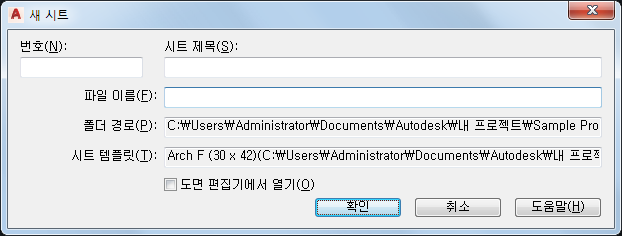

- 시트 특성을 정의합니다.
| 원하는 작업... |
할 일... |
| 새 시트 번호 매기기 |
번호를 입력합니다. 프로젝트 설정에서 프로젝트 접두어를 선택한 경우 접두어는 파일 이름의 시트 번호 앞에 들어갑니다. |
| 시트의 제목 입력 |
시트 제목에서 문자를 입력합니다. 시트 제목에는 쉼표, 앰퍼샌드 및 세미콜론을 사용할 수 있습니다. 시트 제목은 다음 위치에서 사용됩니다. - 도면 탐색기에서 시트의 화면표시 이름으로 사용
- 시트 리스트에서 시트의 화면표시 이름으로 사용
- 시트 도면에서 시트 배치 이름으로 사용
| 시트의 파일 이름 입력 |
파일 이름에서 이름을 입력합니다. |
| 시트가 저장된 폴더 변경 |
프로젝트 특성에 정의된 폴더 경로가 표시됩니다. 이 필드는 읽기 전용입니다. |
| 새 시트 템플릿 선택 |
템플릿 경로를 입력합니다. |
주: 저장소 폴더 및 시트 세트 템플릿에 대한 설정이 읽기 전용인 경우 이러한 설정은 시트 하위 세트에 정의되어 있습니다. 이러한 설정을 변경하려면 시트 하위 세트의 특성을 변경해야 합니다.
- 확인을 클릭합니다.
