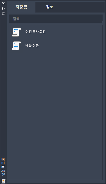

이전에 정보 탭에 매크로 정보로 표시된 저장된 명령 매크로를 나열합니다.
COMMANDMACROS(명령) 찾기
이 탭에서 저장된 명령 매크로를 사용하거나 편집할 수 있습니다. 명령 매크로를 사용하면 반복 작업을 줄이고 워크플로우를 개선할 수 있습니다. 제품을 사용할 때 정보 탭에서 매크로 정보 형식의 새 명령 매크로 권장 사항을 찾아 저장할 수 있습니다.
다음과 같은 옵션이 표시됩니다.
입력한 문자열을 기준으로 명령 매크로를 필터링합니다.
입력한 문자열이 저장된 모든 명령 매크로 권장 사항의 이름과 비교됩니다.
이전에 정보 탭에서 저장한 명령 매크로 리스트입니다.
이 상황별 메뉴는 마우스 오른쪽 버튼을 클릭하거나 명령 매크로를 두 번 클릭하면 표시됩니다.
다음 옵션을 이 메뉴에서 사용할 수 있습니다.
