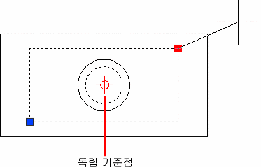

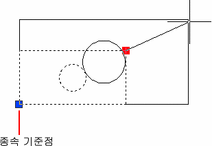

동작 기준점이 연관된 매개변수 기준점에 종속적인지 또는 독립적인지 지정합니다.
선택한 객체를 연관된 매개변수 기준점을 기준으로 축척 또는 이동합니다.
선택한 객체를 연관된 매개변수 기준점과 별도로 정의된 기준점을 기준으로 축척 또는 이동합니다.
