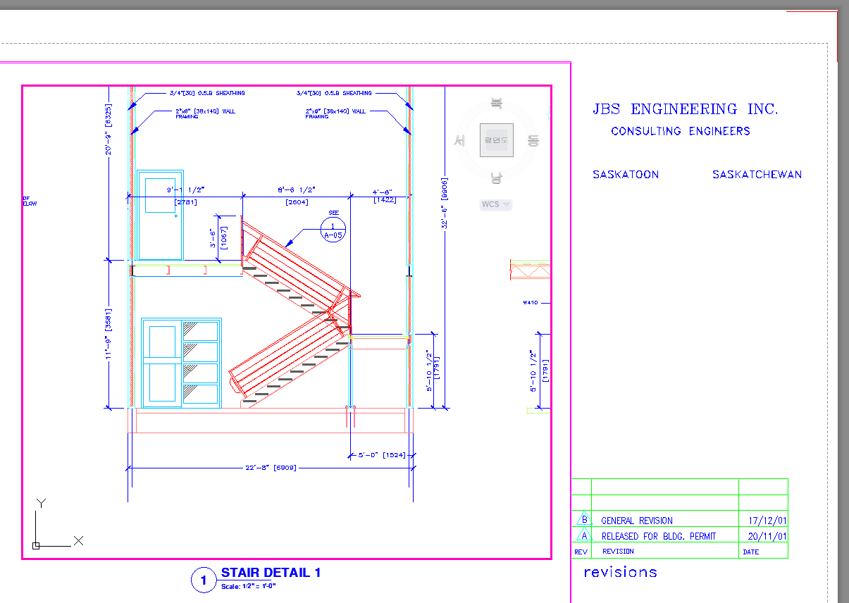

주석 객체를 작성하고 수정하는 방법을 알아보기 전에 뷰포트에서 주석 객체가 작동하는 방식을 살펴보겠습니다. 이 연습에서는 샘플 도면의 기존 뷰포트에 들어가 뷰포트의 축척을 변경합니다. 그러면 주석 축척도 변경됩니다. 축척이 변경되면 도면의 객체가 축척에 따라 표시되고 이 축척과 일치하는 각 주석 객체의 표현만 표시됩니다. 새 축척과 일치하지 않는 각 주석 객체의 표현은 보이지 않게 됩니다.
데이터세트를 다운로드할 수 있는 위치는 이 항목 앞부분의 연습 준비 섹션을 참고하십시오.
이제 뷰포트의 경계가 두꺼워져 모형 공간이 현재 활성 상태임을 나타냅니다.
이 배지 커서는 해당 주석이 주석형임을 나타냅니다.
뷰포트의 축척을 변경하려면 먼저 뷰포트를 잠금해제해야 합니다.
뷰포트 축척이 변경되면 뷰가 줌 축소되고 표시된 주석이 변경됩니다. 이제 주석 축척이 1/4"=1'-0"인 주석 객체는 표시되는 반면 주석 축척이 1/2"=1'-0"인 주석 객체는 표시되지 않습니다.
뷰포트의 이전 축척이 복원되면서 주석 축척이 1/2"=1'-0"인 주석 객체가 표시됩니다.

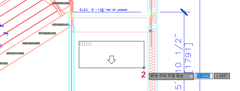

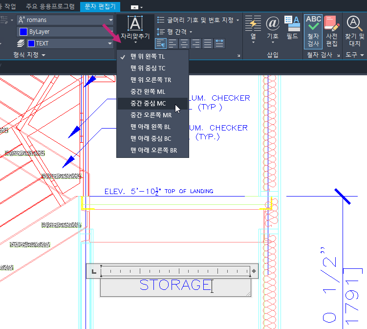

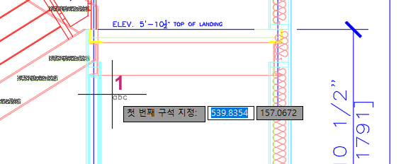

다음 단계에서는 주석 여러 줄 문자(MText)를 작성하는 방법에 대해 설명합니다.
축척이 1/2"=1'-0"으로 지정된 레이블이 STAIR DETAIL 1인 뷰포트에 새 여러 줄 문자 객체가 표시됩니다. 축척이 1/4"=1'-0"으로 지정된 STAIR SECTION 1 뷰포트에는 문자가 표시되지 않습니다.

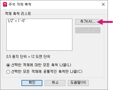

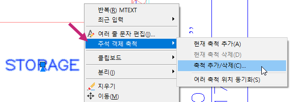

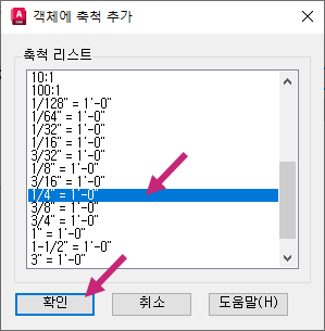

주석 객체가 작성되면 객체에 주석 축척을 추가하거나 더 이상 필요 없는 축척을 제거할 수 있습니다. 새로운 주석 축척은 객체가 배치의 뷰포트나 모형 공간에 표시되는 방식에 영향을 줍니다.
다음 단계에서는 이전 연습에서 작성한 주석 여러 줄 문자 객체에 주석 축척을 추가하는 방법을 설명합니다.
이제 여러 줄 객체가 STAIR SECTION 1 뷰포트에 나타나고 뷰포트의 1/4"=1'-0" 축척을 기준으로 1/16" 도면 문자 높이로 표시됩니다.

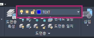

주석 객체는 다른 객체와 마찬가지로 도면층에 배치되지만, 주석 객체를 자체 도면층에 배치하고 배치의 뷰포트나 모형 공간에서 현재 주석 축척을 사용하여 가시성을 조정하는 것이 가장 좋습니다. 상태막대의 주석 가시성 버튼( 찾기)은 지정된 축척에 관계없이 모든 주석 객체를 표시할지 아니면 현재 주석 축척과 일치하는 주석 객체만 표시할지를 조정합니다.
다음 단계에서는 주석 가시성 버튼의 사용을 보여 줍니다.

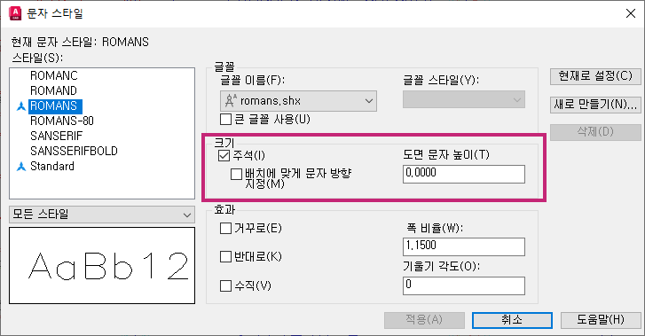

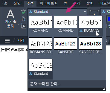

주석 문자 스타일이 주석 문자 작성에 필요한 것은 아니지만, 비주석 문자 스타일과 마찬가지로 프로세스를 단순화하는 데 도움이 됩니다. 주석 문자 스타일과 비주석 문자 스타일의 주요 차이점은 주석 특성입니다. 주석 특성이 사용되고 스타일이 현재 스타일이면 작성된 모든 문자는 주석 문자입니다. 도면 문자 높이 특성은 문자의 최종 문자 높이를 지정하는 반면, 배치에 맞게 문자 방향 지정 특성은 문자가 표시되는 배치 및 뷰포트 방향으로 문자 방향이 지정되는지 여부를 정의합니다.

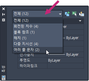

도면의 기존 주석 및 해치 객체를 여러 단계를 통해 주석으로 만들 수 있습니다. 이는 주석 또는 해치 객체를 다시 작성하지 않고도 기존 모형이나 세부 사항의 주석 객체를 주석으로 만드는 데 유용할 수 있습니다.
다음 단계에서는 비주석 객체를 주석으로 만드는 방법을 간략히 설명합니다.

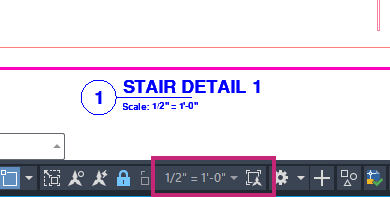

앞서 사용된 샘플 도면에는 SECTIONS AND DETAILS 배치의 각 뷰포트에 각 뷰포트의 축척과 일치하는 주석 축척이 이미 설정되어 있습니다. 새 뷰포트를 작성하고 해당 축척을 설정하면 주석 축척이 뷰포트의 축척과 일치하도록 자동으로 설정됩니다. 두 축척이 일치하지 않으면 뷰포트 축척 동기화 버튼()을 클릭하여 주석 축척을 뷰포트의 축척과 일치시킬 수 있습니다. 두 축척이 일치하면 뷰포트 축척 동기화 버튼이 파란색으로 표시됩니다. 뷰포트 작성 및 축척에 대한 자세한 내용은 해 본 적 있으십니까: 배치 뷰포트 사전 축척을 참고하십시오.
