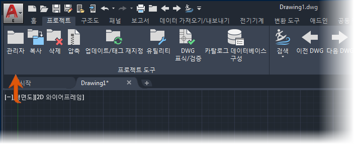

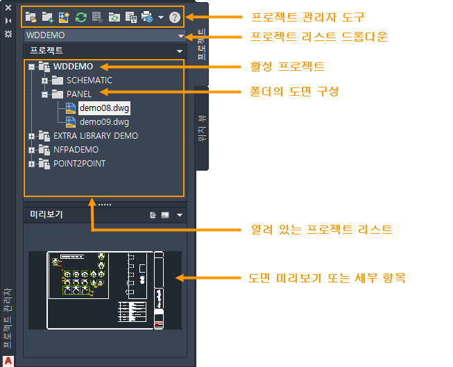

프로젝트 관리자는 프로젝트 및 프로젝트에 포함된 도면 작업을 수행하도록 제공된 도구입니다. 찾기
주: AutoCAD Electrical 도구 세트 내의 도움말 브라우저에서 이 항목을 보는 경우 옆에 있는 아이콘 또는 찾기 링크를 클릭할 수 있습니다. 리본에서 명령을 가리키는 화살표가 나타납니다.
프로젝트 관리자는 다른 명령을 사용하는 중에도 화면에 유지되는 팔레트입니다. 고정, 크기 조정 및 자동 숨기기 설정이 가능합니다.
프로젝트 관리자에서 프로젝트는 원하는 대로 열 수 있지만 한 번에 하나의 프로젝트만 활성화될 수 있습니다. 프로젝트 전체 기능은 활성 프로젝트의 도면만 처리합니다.

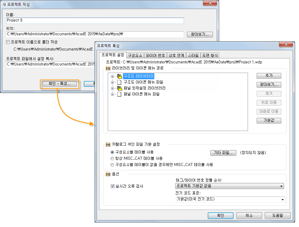

프로젝트 작성
프로젝트 설명과 프로젝트 설정을 포함하는 프로젝트 파일(.WDP)은 지정된 폴더에서 작성됩니다. 새 프로젝트가 활성 프로젝트가 됩니다. 이제 도면을 프로젝트에 추가할 수 있습니다.
프로젝트 특성
새 프로젝트를 시작하는 경우 또는 나중에 언제든지 라이브러리 경로, 도면 형식 및 참조 스타일 등의 프로젝트 특성을 정의합니다.
프로젝트 특성에는 두 가지 유형이 있습니다.

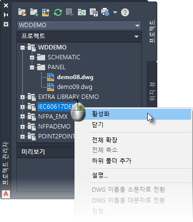

프로젝트 활성화
프로젝트를 활성화하는 몇 가지 방법이 있습니다.
열려 있는 프로젝트는 프로젝트 관리자에서 프로젝트 리스트에 추가되고 활성 프로젝트가 됩니다.
