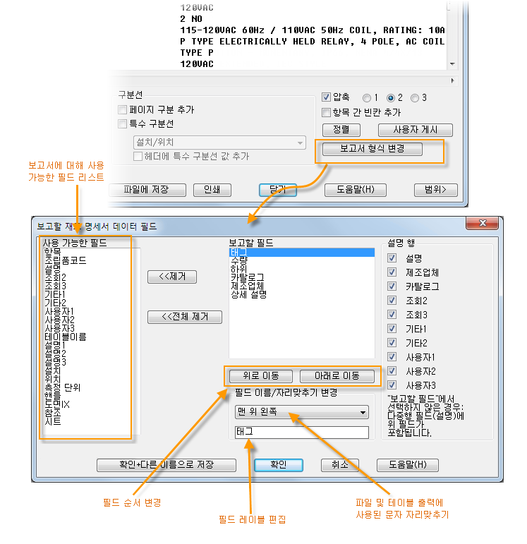

보고서 필드
보고서를 실행하면 필드를 포함하거나 제외하고, 필드 순서를 변경하고 필드 레이블을 변경할 수 있습니다.

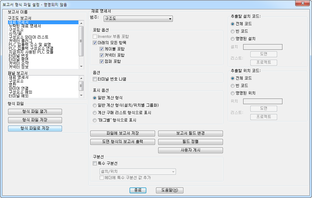

형식 파일
형식 파일을 사용하여 보고서 설정을 사전 설정할 수 있습니다. 보고서의 형식 파일 개수에는 제한이 없습니다. 이 방법으로 사용자 보고서를 원하는 만큼 작성하고 언제든 실행할 수 있습니다. 보고서 형식 설정을 사용하여 형식 파일을 작성합니다. 찾기
이 대화상자를 사용하여 보고서 옵션, 필드 설정, 보고서 테이블 설정, 출력 파일 설정 등을 사전 설정합니다. 보고서 옵션은 선택한 보고서 유형에 따라 다를 수 있습니다.
각 형식 파일은 .SET 확장명으로 저장됩니다. 리포트를 실행할 때 형식 파일을 사용하려면 보고서 대화상자에서 형식 버튼을 선택하고 .SET 파일을 선택합니다.

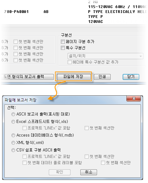

파일로 출력
보고서를 실행한 후 파일에 저장 옵션을 사용하여 보고서를 파일로 출력합니다.

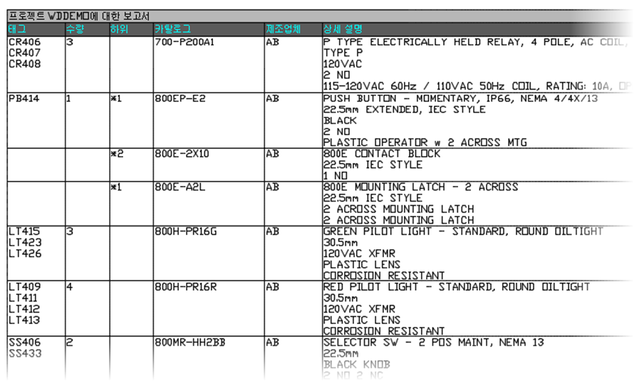

테이블로 삽입
보고서를 실행한 후 도면 형식의 보고서 출력 옵션을 사용하여 보고서를 테이블로 삽입합니다. AutoCAD TABLESTYLE 명령을 사용하여 테이블 스타일을 작성합니다. 그런 다음 보고서 테이블을 삽입할 때 테이블 스타일을 선택하여 원하는 테이블 스타일로 삽입합니다.

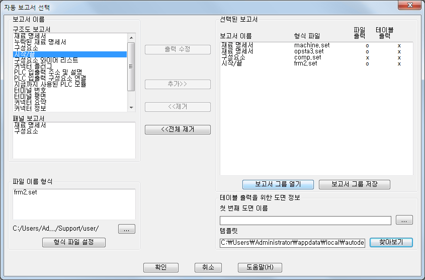

보고서 그룹 실행
보고서에 대한 형식 파일을 작성하면 보고서 그룹을 한 번에 실행할 수 있습니다. 찾기
자동 보고서에서는 보고서 그룹 및 각 보고서에 대한 형식 파일을 선택합니다. 보고서는 화면에 표시되지 않습니다. 각 형식 파일은 보고서를 파일로 출력하거나 테이블로 삽입하거나 둘 모두 수행해야 합니다. 새 도면이 새 테이블에 대한 프로젝트에 추가됩니다.
