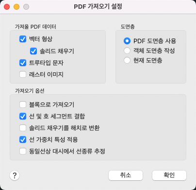

PDF 가져오기 설정 대화상자
지정한 PDF 파일 또는 언더레이에서 형상, 채우기, 래스터 이미지 및 트루타입 문자 객체를 가져오기 위한 옵션을 설정합니다.

가져올 PDF 데이터
데이터를 유형별로 포함하거나 제외할 수 있습니다.
벡터 형상

솔리드 채우기

트루타입 문자

래스터 이미지

도면층
가져온 객체를 도면층에 지정하는 데 적용할 방법을 선택할 수 있습니다.
PDF 도면층 사용

객체 도면층 작성

현재 도면층

가져오기 옵션
다양한 옵션을 사용하여 PDF 객체를 가져온 후에 처리하는 방법을 조정할 수 있습니다.
블록으로 가져오기

선 및 호 세그먼트 결합

솔리드 채우기를 해치로 변환

선가중치 특성 적용

동일선상 대시에서 선종류 추론
