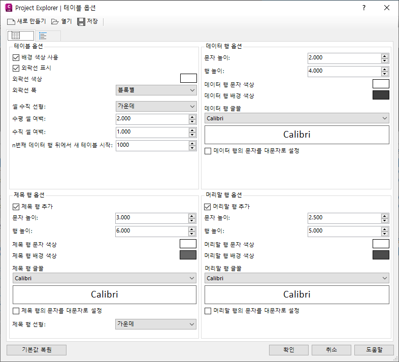

테이블 옵션 윈도우에는 다음 두 가지 방법 중 하나로 액세스할 수 있습니다.
  • 나가는 AutoCAD 테이블의 컨텐츠 배치 및 형식을 제어하기 위해 AutoCAD 테이블 작성 대화상자의 테이블 스타일 편집에서 액세스할 수 있습니다.
  • 객체 세트에 대한 작업 실행 버튼으로 작성된 나가는 AutoCAD 테이블의 컨텐츠 배치 및 형식을 제어하기 위해 객체 세트 작성/편집 대화상자의 배치 스타일 편집에서 액세스할 수 있습니다.
테이블 옵션에 따라 Project Explorer에서 생성된 모든 AutoCAD 테이블의 외곽선 색상, 글꼴 크기 및 유형, 셀 여백 및 일반 비주얼 스타일이 결정됩니다.
테이블 스타일
테이블 옵션은 테이블 스타일(.xmpa)에 저장될 수 있으므로 언제든지 사용자 테이블 설정을 쉽게 저장 및 복원하거나 동료와 공유할 수 있습니다.
기본값 복원
테이블 옵션 윈도우에 현재 표시된 테이블 옵션은 테이블 옵션 윈도우의 왼쪽 맨 아래 구석에 있는 기본값 복원 버튼을 클릭하여 언제든지 기본값 설정으로 재설정할 수 있습니다.
