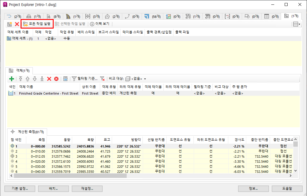

객체 세트 작성
객체 세트는 두 가지 방법으로 액세스할 수 있는 객체 세트 작성 대화상자에서 작성할 수 있습니다.
  • Project Explorer 윈도우에서 객체 세트 탭으로 이동한 뒤 객체 세트 작성... 버튼을 클릭합니다.
  • Project Explorer 윈도우에서 아무 객체나 마우스 오른쪽 버튼으로 클릭하고 객체 세트에 추가 객체 세트 작성... 메뉴 항목을 선택합니다.

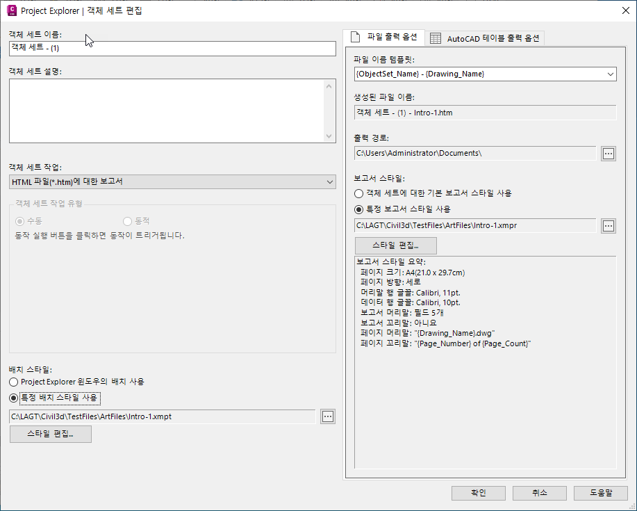

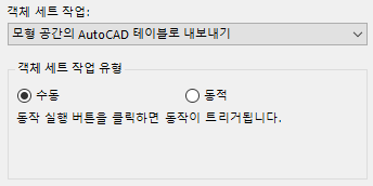

객체 세트 작업 및 작업 유형
선택적 객체 세트 작업은 각 객체 세트에 지정할 수 있습니다. 일반적으로 작업은 보고서, 스프레드시트 또는 AutoCAD 테이블의 생성 프로세스를 자동화하는 데 사용됩니다. 객체 세트 작업 유형 매개변수에 따라 지정된 작업이 수동으로 트리거될지, 아니면 동적으로 트리거될지가 결정됩니다.
Project Explorer에서 사용 가능한 객체 세트 작업의 현재 리스트는 다음과 같습니다.
동작 설명
없음 객체 세트에 지정된 작업이 없는 경우, 공통된 목적을 위해 모니터링해야 하는 객체의 표시 그룹을 작성하기 위한 선택 세트로 이 작업이 사용됩니다.
텍스트 파일로 보고 작업 실행 버튼 클릭 시 텍스트 형식의 나가는 보고서 파일이 생성되도록 하려면 텍스트 파일로 보고 옵션을 사용하십시오. 이 옵션을 사용하려면 보고서의 배치와 파일 유형 및 출력 경로를 결정하는 배치 스타일을 선택해야 합니다.
CSV 파일로 보고 작업 실행 버튼 클릭 시 CSV 형식의 나가는 보고서 파일이 생성되도록 하려면 CSV 파일로 보고 옵션을 사용하십시오. 이 옵션을 사용하려면 보고서의 배치와 파일 유형 및 출력 경로를 결정하는 배치 스타일을 선택해야 합니다.
HTML 파일로 보고 작업 실행 버튼 클릭 시 HTML 형식의 나가는 보고서 파일이 생성되도록 하려면 HTML 파일로 보고 옵션을 사용하십시오. 이 옵션을 사용하려면 보고서의 배치와 파일 유형 및 나가는 경로를 결정하는 배치 스타일을 선택해야 합니다.
PDF 파일로 보고 작업 실행 버튼 클릭 시 PDF 형식의 나가는 보고서 파일이 생성되도록 하려면 PDF 파일로 보고 옵션을 사용하십시오. 이 옵션을 사용하려면 보고서의 배치와 파일 유형 및 출력 경로를 결정하는 배치 스타일을 선택해야 합니다.
DOCX 파일로 보고 작업 실행 버튼 클릭 시 Microsoft Word DOCX 형식의 나가는 보고서 파일이 생성되도록 하려면 DOCX 파일로 보고 옵션을 사용하십시오. 이 옵션을 사용하려면 보고서의 배치와 파일 유형 및 출력 경로를 결정하는 배치 스타일을 선택해야 합니다.
RTF 파일로 보고 작업 실행 버튼 클릭 시 RTF 형식의 나가는 보고서 파일이 생성되도록 하려면 RTF 파일로 보고 옵션을 사용하십시오. 이 옵션을 사용하려면 보고서의 배치와 파일 유형 및 출력 경로를 결정하는 배치 스타일을 선택해야 합니다.
2D AutoCAD DWG 파일로 내보내기 작업 실행 버튼 클릭 시 나가는 AutoCAD DWG 파일이 생성되도록 하려면 2D AutoCAD DWG 파일로 보고 옵션을 사용하십시오. 생성된 DWG 파일에는 기본 AutoCAD 도면요소만 포함되며, 이러한 도면요소는 모두 2D로 변환됩니다. 결과 도면은 평면에서 소스 Civil 3D 도면과 똑같게 보이지만, 바이트 측면에서는 원본 도면 크기의 아주 적은 부분에 해당합니다.
모형 공간의 AutoCAD 테이블로 내보내기 작업 실행 버튼 클릭 시 현재 도면의 모형 공간에서 AutoCAD 테이블이 생성되도록 하려면 모형 공간의 AutoCAD 테이블로 내보내기 옵션을 사용하십시오. 이 옵션을 사용하려면 테이블 컨텐츠의 배치를 결정하는 배치 스타일 및 테이블 자체의 스타일을 결정하는 테이블 스타일을 선택해야 합니다.
도면 공간의 AutoCAD 테이블로 내보내기 작업 실행 버튼 클릭 시 현재 도면의 도면 공간에서 AutoCAD 테이블이 생성되도록 하려면 도면 공간의 AutoCAD 테이블로 내보내기 옵션을 사용하십시오. 이 옵션을 사용하려면 테이블 컨텐츠의 배치를 결정하는 배치 스타일 및 테이블 자체의 스타일을 결정하는 테이블 스타일을 선택해야 합니다.

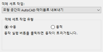

객체 세트 작업 유형
객체 세트 작업은 다음과 같이 서로 다른 두 가지 방법으로 트리거할 수 있습니다.
유형 설명
수동 이 경우 작업은 작업 실행 또는 작업 실행 버튼 클릭 시 수동으로 트리거됩니다. 이는 기본 동작이며 모든 유형의 객체 세트 작업에 사용할 수 있습니다.
동적 이 경우 작업은 Civil 3D 또는 Project Explorer 윈도우에서 연관된 객체가 수정될 때 동적으로 트리거됩니다. 이 작업 유형은 현재 AutoCAD 테이블을 생성하는 객체 세트 작업뿐입니다.
주: 관련된 객체 세트와 연관된 객체의 변경 사항을 성공적으로 탐지하려면 동적 작업 유형에 대해 Project Explorer 윈도우가 열려 있어야 합니다.
Project Explorer 윈도우가 열리지 않는 경우 동적 작업은 다음에 Project Explorer를 열 때 트리거됩니다. 설계가 변경된 후에 동적 작업이 성공적으로 트리거되었는지 확실하지 않은 경우 언제든지 작업 실행, 모든 작업 실행 버튼을 클릭하여 작업을 수동으로 트리거할 수 있습니다.

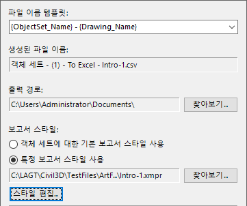

보고서 또는 스프레드시트 파일의 파일 이름은 입력하거나, 표준 변수 리스트에서 생성하거나, 이 두 방법을 함께 사용하여 작성할 수 있습니다. 변수의 드롭다운 리스트를 사용하면 선택한 객체 이름, 객체 세트 이름, 현재 도면 이름, 현재 날짜, 사용자 이름, 컴퓨터 이름, AutoCAD 또는 Project Explorer 버전과 같은 변수 리스트에서 모든 파일 이름 또는 일부 파일 이름을 생성할 수 있습니다.
보고서 생성 작업을 사용하는 경우에는 출력 경로를 지정하여 생성되는 보고서 파일의 작성 위치를 정의해야 합니다.
변수 또는 변수 조합을 파일 이름 템플릿 필드에 입력하면 결과 파일 이름이 바로 아래 필드에 미리 표시됩니다.
보고서 스타일은 생성된 보고서 또는 스프레드시트의 페이지 크기, 페이지 방향, 페이지 여백, 보고서 헤더, 페이지 헤더 및 페이지 바닥글 설정을 정의하는 데 필요합니다. 찾아보기 버튼을 클릭하여 생성된 보고서 또는 스프레드시트에 적용하기 위해 파일에서 이전에 작성한 보고서 스타일을 선택합니다. 또는 스타일 편집 버튼을 클릭하여 사용할 스타일을 편집하거나 정의합니다.

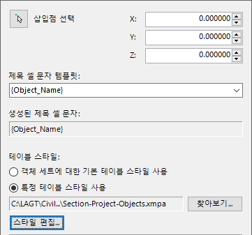

각 객체 세트에 의해 작성된 AutoCAD 테이블의 왼쪽 맨 위 구석의 위치를 결정하려면 이 옵션을 사용하십시오. 이 위치는 윈도우에 XY 좌표를 입력하거나 AutoCAD 뷰포트 내에서 점을 하나 선택하여 지정할 수 있습니다.
AutoCAD 테이블의 제목 셀에 대한 문자는 입력하거나, 표준 변수 리스트에서 생성하거나, 이 두 방법을 함께 사용하여 작성할 수 있습니다. 변수의 드롭다운 리스트를 사용하면 선택한 객체 이름, 객체 세트 이름, 현재 도면 이름, 현재 날짜, 사용자 이름, 컴퓨터 이름, AutoCAD 또는 Project Explorer 버전과 같은 변수 리스트에서 모든 제목 셀 문자 또는 일부 제목 셀 문자를 생성할 수 있습니다.
변수 또는 변수 조합을 제목 셀 템플릿 필드에 입력하면 결과 제목 셀 문자가 바로 아래 필드에 미리 표시됩니다.
테이블 스타일은 생성된 AutoCAD 테이블의 외곽선 색상, 글꼴 크기 및 유형, 셀 여백, 일반 비주얼 스타일을 정의하는 데 필요합니다. 찾아보기 버튼을 클릭하여 생성된 보고서 또는 스프레드시트에 적용하기 위해 파일에서 이전에 작성한 테이블 스타일을 선택합니다. 또는 스타일 편집 버튼을 클릭하여 사용할 스타일을 편집하거나 정의합니다.
객체 세트에 객체 추가
Civil 3D 객체로 객체 세트를 채우는 방법으로는 다음 두 가지가 있습니다.
  • Project Explorer 윈도우에서 객체 세트 탭으로 이동한 뒤 객체 세트에 객체 추가... 버튼을 클릭합니다.
  • Project Explorer 윈도우에서 아무 객체나 마우스 오른쪽 버튼으로 클릭하고 객체 세트에 추가 메뉴 항목을 선택한 다음, 객체를 추가할 객체 세트의 관련 항목을 선택합니다.

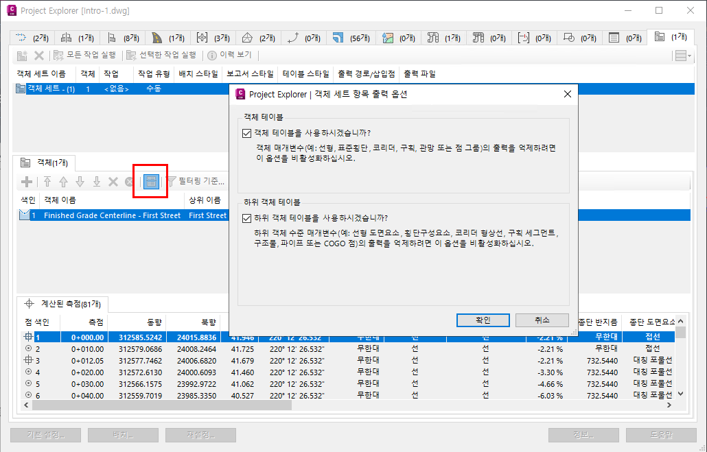

객체 세트의 각 항목에 대해서는 기본적으로 최소 두 개의 테이블이 테이블, 보고서 또는 스프레드시트에 작성됩니다.
  • 객체 테이블 - 이 테이블에는 선형, 코리더, 구획 또는 관망과 같은 객체 매개변수가 포함되어 있습니다.
  • 하위 객체 테이블 - 이 테이블에는 선형 측점 또는 도면요소, 코리더 형상선 및 점, 구획 세그먼트, 관망 구조물 및 파이프 등 하위 객체 수준에 있는 매개변수가 포함되어 있습니다.
이러한 옵션을 사용하면 객체 테이블 또는 하위 객체 테이블의 작성을 억제하도록 결정할 수 있습니다. 이는 예를 들어 구조물 리스트(하위 객체 테이블에 표시됨)가 포함된 보고서 또는 테이블을 작성할 수 있지만, 관망의 상세사항(객체 테이블에 표시됨)은 볼 필요가 없는 경우에 유용합니다.

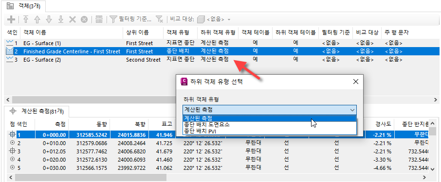

하위 객체 유형 변경
일부 Civil 3D 객체 유형의 경우 나열된 객체 세트 항목에 대해 사용 가능한 하위 객체 유형을 선택할 수 있습니다. 예를 들어 선형의 경우 계산된 측점, 선형 도면요소, 선형 PI 또는 편경사 임계 측점이 포함된 보고서를 생성할 수 있습니다.
지원되는 객체 유형의 경우 객체를 객체 세트에 추가한 후 하위 객체 유형을 변경할 수 있습니다. 하위 객체 유형을 변경하려면 편집 가능한 하위 객체 유형을 두 번 클릭하고 리스트에서 사용 가능한 항목 중 하나를 선택하면 됩니다.
