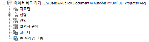

데이터 바로 가기의 프로젝트 경로를 지정합니다.
현재 데이터 바로 가기 폴더(프로젝트 폴더라고 함)에 대한 경로는 도구공간의 통합관리 탭 데이터 바로 가기 노드에 지정되어 있습니다.
일반적으로 프로젝트 폴더에는 데이터 바로 가기와 데이터 참조의 소스 객체가 모두 포함되어 있습니다.
활성 도면에서 작성한 데이터 참조는 활성 프로젝트 폴더에서 가져옵니다.
