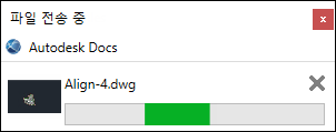

Autodesk Docs에 문서를 업로드하려면 Windows 탐색기를 사용하여 연결된 드라이브로 문서를 끌어다 놓으면 됩니다.
이 방법을 사용하면 외부 참조 및 데이터 바로 가기 참조와 같은 참조된 파일이 탐지됩니다. 참조된 파일은 링크가 재작성될 수 있도록 관련 데이터 폴더에 업로드할 수 있습니다. 자세한 내용은 기존 데이터 바로 가기 프로젝트를 Autodesk Docs로 마이그레이션하는 활용 사례를 참고하십시오.
