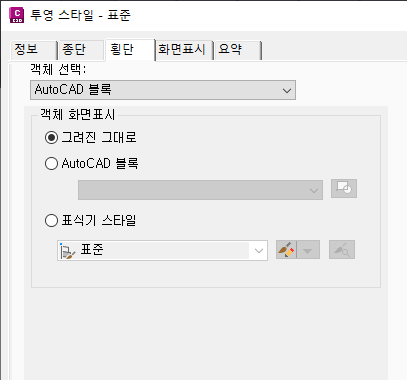

횡단 뷰에서 투영 객체는 다음 스타일을 사용합니다.
다용도 스타일
투영 스타일 집합에 있습니다. 횡단 탭에서 횡단 뷰에 대한 화면표시 설정을 구성합니다.
레이블 스타일
투영 집합에 있습니다.

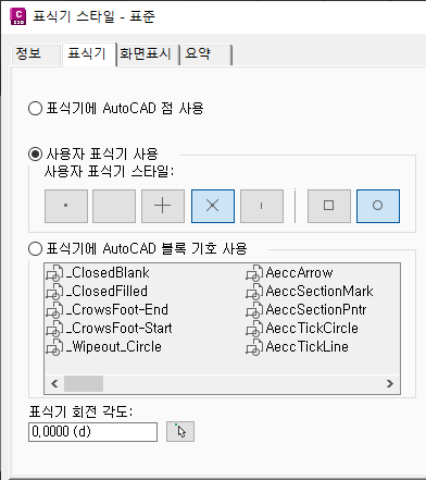

횡단 뷰에서 교차 객체는 다음 스타일을 사용합니다.
다용도 스타일
표식기 스타일 집합에 있습니다.
AutoCAD 점, 사용자 표식기 기호 또는 블록을 사용하도록 표식기 스타일을 설정할 수 있습니다.

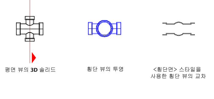

3D 솔리드에서 <횡단>을 교차 표식기 스타일로 사용할 수도 있습니다. <횡단> 스타일을 선택하면 단면 검토선이 솔리드와 교차하는 실제 위치를 나타내도록 솔리드가 그려집니다.

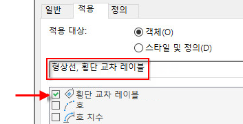

교차 레이블 스타일에 특성 세트 데이터를 포함하려면 교차 위치가 횡단 뷰에 표시된 객체 유형 외에 횡단 교차 레이블 객체 유형을 선택해야 합니다.
예를 들어, 특성 세트 데이터가 있는 횡단 뷰의 형상선 교차에 레이블을 지정하려면 특성 세트 정의를 설정할 때 스타일 관리자의 적용 대상 탭에서 횡단 교차 레이블을 선택합니다.

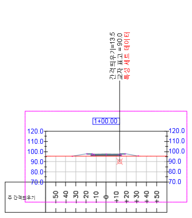

레이블에 특성 세트 데이터를 추가하려면에 설명된 대로 문자 구성요소 편집기를 사용하여 이 특성 세트를 형상선에 적용하고, 관련 특성 세트 데이터를 교차 레이블 스타일에 추가합니다.
다음 그림은 교차 레이블에 특성 세트 데이터(빨간색)를 포함하는 예시를 보여줍니다. 여기서 "특성 세트 데이터"는 형상선에 적용할 데이터를 나타냅니다.

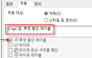

투영 레이블 스타일에 특성 세트 데이터를 포함하려면 투영이 횡단 뷰에 표시된 객체 유형 외에 투영 횡단 레이블 객체 유형을 선택해야 합니다.
예를 들어, 특성 세트 데이터가 있는 횡단 뷰에서 Autodesk Civil 3D 점 투영에 레이블을 지정하려면 특성 세트 정의를 설정할 때 다음과 같이 스타일 관리자의 적용 대상 탭에서 투영 횡단 레이블 및 COGO 점을 선택합니다.
이 특성 세트를 점에 적용한 다음 문자 구성요소 편집기를 사용하여 관련 특성 세트 데이터를 투영 레이블 스타일에 추가합니다.
