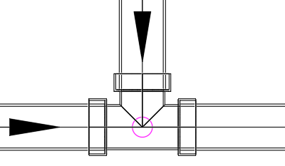

압력식 관망 관로의 교차로에 분기 부속을 추가합니다.
압력식 관망에서 관로를 선택합니다. 압력식 관망 평면 배치 탭이 열립니다.
압력식 관망 평면 배치 탭에서 배치 패널
분기 부속 추가
를 클릭합니다.
첫 번째 교차 파이프를 선택합니다.
두 번째 교차 파이프를 선택합니다.
Enter 키를 누릅니다.
분기 부속은 교차로에 배치됩니다.
