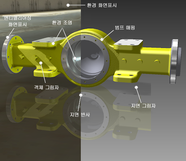

최종 결과에 영향을 주는 여러 가지 요인은 다음과 같습니다.
이러한 요인은 여러 가지로 다를 수 있습니다. 예를 들어 OS에서는 DirectX 10을 지원할 수 있지만 그래픽 하드웨어에서는 지원하지 않을 수 있습니다. 그 반대의 경우도 있을 수 있습니다.
그래픽 창이 열려 있는 경우 이러한 설정을 변경하면 모든 창을 닫을 때까지 새 설정이 적용되지 않습니다.
