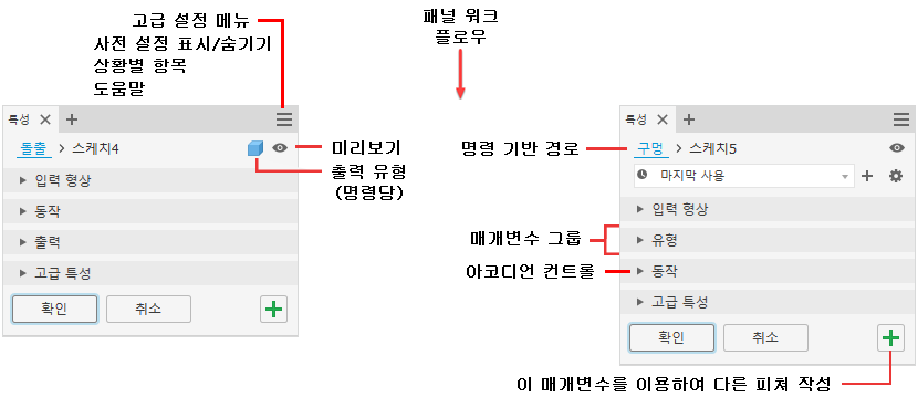

특성 패널은 그래픽 영역 위에 부동 상태로 위치하며, 처음에는 그래픽 영역의 왼쪽 위에 나타납니다. 패널은 크기를 조정하고, 모형 검색기에 결합하고, 다른 위치, 심지어 보조 모니터로 이동할 수도 있습니다. 특성 패널은 탭 대신 아코디언 컨트롤과 함께 매개변수 그룹을 사용합니다.
주요 개념
  • 워크플로우 - 특성 패널 워크플로우는 하향식에서 시작합니다. 설정한 특성 변경 사항은 아래에 있는 섹션에서 특성에 영향을 줄 수 있습니다. 특성은 이전 섹션의 특성에는 영향을 주지 않습니다.
  • 주황색 점 - Inventor가 새로 설치된 경우 나타납니다. 거의 사용되지 않는 설정, 명령 및 피쳐 생산성 옵션, 새로운 명령 옵션을 강조 표시합니다. 화면표시 옵션은 시작하기 새로운 피쳐 패널에 있으며 새 항목 강조 표시를 클릭합니다. 새 배지 및 업데이트된 배지로 작업하려면을 참조하십시오.
  • 경로 - 피쳐 편집에서 연관된 스케치 편집으로 빠르게 전환할 수 있습니다. 경로에서 피쳐 또는 스케치 오른쪽의 이름을 바꿉니다.
  • 미리보기 - 경로 오른쪽에 있는 미리보기는 피쳐 또는 스케치를 편집할 때 피쳐 미리보기의 가시성을 전환합니다. 스케치 편집 중에 선택된 영역 또는 루프 미리보기가 와이어프레임으로 표시됩니다. 미리보기를 숨기려면 이 옵션을 전환합니다.

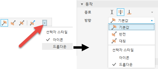

  • 아이콘 또는 리스트 - 일부 아이콘 그룹에는 드롭다운 리스트 형태로 표시되는 옵션이 있습니다. 필드 오른쪽에 있는 화살표를 클릭하여 옵션을 선택합니다. 리스트로 표시된 경우, 키보드 입력(단어의 첫 번째 문자)을 사용하여 옵션을 선택할 수 있습니다.

경로
경로는 현재 또는 활성 위치를 문서 계층 구조에 가로로 표시합니다. 이를 통해 문서 유형에 따라 문서, 피쳐 및 스케치에 액세스할 수 있습니다.
일반적으로 특성 패널은 피쳐 정의 모드에서 시작됩니다. 경로 텍스트를 클릭하여 환경을 피쳐에서 스케치로 전환하고 다시 스케치에서 피쳐로 전환할 수 있습니다. 선택된 환경에 대한 경로 문자는 파란색으로 표시됩니다.

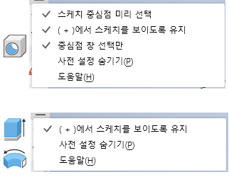

고급 설정 메뉴
특성 패널 메뉴에는 활성 작성 또는 편집 명령 컨텍스트 및 문서 유형과 관련된 설정이 포함되어 있습니다. 메뉴 항목은 상황에 따라 다르며, 명령에서 사용할 수 있는 옵션만 표시됩니다. 일부 고급 설정은 기본 동작을 재정의합니다. 경우에 따라 이러한 설정이 기본적으로 켜져 있습니다. 옵션을 켜거나 끄려면 메뉴 항목을 선택합니다.
이러한 설정의 특성 패널 상태가 세션 간에 유지됩니다. 따라서 한 옵션을 껐다가 나중에 사용하려면 다시 켜야 합니다.
주: Enter 키를 한 번 눌러 명령 완료를 켜면 기존 Enter 동작을 사용할 수 있습니다.

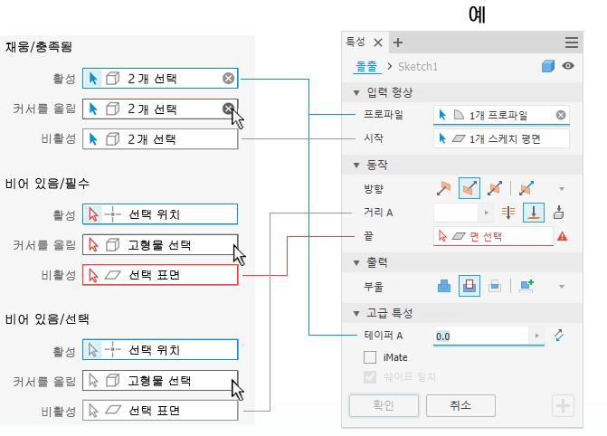

선택기 상태
특성 패널 선택기는 색상을 사용하여 해당 상태를 표시합니다. 선택자 필드를 클릭하여 활성화합니다. 다음 이미지에서는 상태를 표시하고, 해당 상태와 연결된 예제를 표시합니다.
선택 항목 지우기
선택을 하면 선택기 필드에 선택한 항목의 수가 표시되고 필드 오른쪽 끝에 'X'가 표시됩니다. 선택 세트를 지우려면 'X'를 클릭하고, 다음 선택을 수행합니다.
