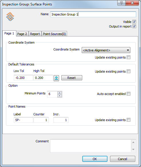

대화상자를 표시하려면 작업 순서창에서 그룹 이름을 두 번 클릭합니다.
이 대화상자에는 다음과 같은 설정이 포함되어 있습니다.
이름 - 항목의 이름을 입력합니다. 이 이름은 측정 순서, 보고서정보 탭, 그리고 다른 항목의 항목을 참조할 때 사용됩니다.
보이기 - CAD 뷰에 항목을 표시하려면 이 확인란을 선택합니다.
보고서에 포함 - 보고서에 항목을 포함하려면 이 확인란을 선택합니다.
좌표계 - 항목의 측정값을 보고할 기준이 되는 축정렬을 선택합니다.
검사 중에 축정렬을 지정하려면 <활성화된 축정렬>을 선택합니다. 그런 다음 활성화된 축정렬 목록에서, 또는 측정 순서에 활성화된 축정렬 항목을 추가하여 축정렬을 선택할 수 있습니다.
기존 점 업데이트 - 이 확인란을 선택하면 선택한 좌표계가 이미 그룹에 있는 항목에 적용됩니다.
기본 공차 - 점이 공차 범위 내에 있는 노미날 서피스로부터의 최대 거리를 입력합니다. 기존 점 업데이트 확인란을 선택하여 이미 그룹에 있는 점에 이 값을 적용합니다.
측정 파라메터 대화상자에 지정된 기본값으로 되돌리려면 초기화를 선택합니다.
옵션 - 피쳐를 측정하는 데 필요한 최소 점을 입력합니다. 그룹은 적어도 지정된 개수의 점이 측정될 때까지 측정되지 않은 것으로 취급됩니다. 지정된 개수의 점을 프로빙하는 즉시 점을 저장하려면 자동 측정 적용을 선택합니다. 그룹의 프로브 패스를 지정하면 이 설정을 사용할 수 없습니다.
점 이름 - 라벨, 카운터증분을 입력하여 그룹에 추가된 점의 이름을 제어합니다. 기존 점 업데이트 확인란을 선택하여 이미 그룹에 있는 점에 이 규칙을 적용합니다.
기존 점 업데이트 확인란을 선택하여 기존 점에 변경 사항을 적용합니다. 예를 들면 다음과 같습니다.
주석 - 그룹에 대한 메모와 추가 정보를 입력합니다.
기본 옵셋 - 서피스 두께를 보정하려면 값을 입력합니다. 이 값은 누르는 두께(일반적으로 양수 값) 또는 전극의 스파크 갭(일반적으로 음수 값)을 보정하는 데 사용할 수 있습니다. 옵셋은 프로빙된 점에서 서피스에 수직으로 적용되며, 양수 값은 프로브 방향입니다.
기존 점 업데이트 확인란을 선택하여 이미 그룹에 있는 점에 옵셋을 적용합니다. 측정 파라메터 대화상자에 지정된 기본값으로 되돌리려면 초기화를 선택합니다.
