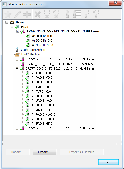

장치 또는 I++ ClientTool 프로토콜을 사용하여 CNC/DCC 제어 CMM 관리
기계 구성 대화상자에는 PowerInspect가 현재 구성되어 있는 측정 장치의 구성 및 교정 세부사항이 표시됩니다. 예를 들면 다음과 같습니다.

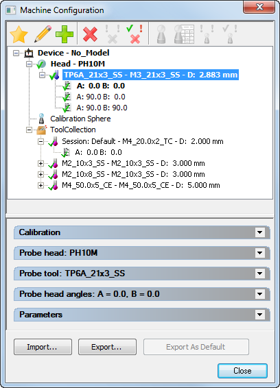

장치 또는 I++ ClientTool 프로토콜을 사용하여 수동 CMM 관리

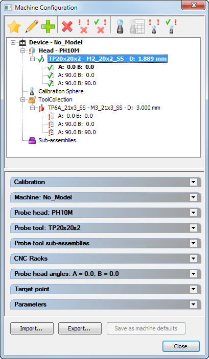

I++ 프로브 데이터베이스를 사용하여 CMM 관리
측정 장치의 세부사항이 I++ 서버에 저장되어 있기 때문에 PowerInspect가 측정 장치에 연결되어 있지 않으면 대화상자에 어떠한 정보도 표시되지 않습니다.
PowerInspect가 측정 장치에 연결되어 있으면 대화상자에 I++ 서버에 지정된 세부사항이 표시되고 리스트의 각 아이템에 대해 (교정됨) 또는 (교정되지 않음) 마커를 표시하여 프로브 위치의 교정 상태를 나타냅니다.
