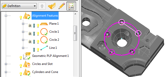

- 색상 — 측정 순서에서 아이템을 선택할 때 CAD 뷰에 아이템이 표시되는 방식을 제어합니다.

- 측정 요소 — CAD 뷰 또는 측정 순서에서 선택한 아이템에 대한 정보 표시기의 색상을 지정합니다.
