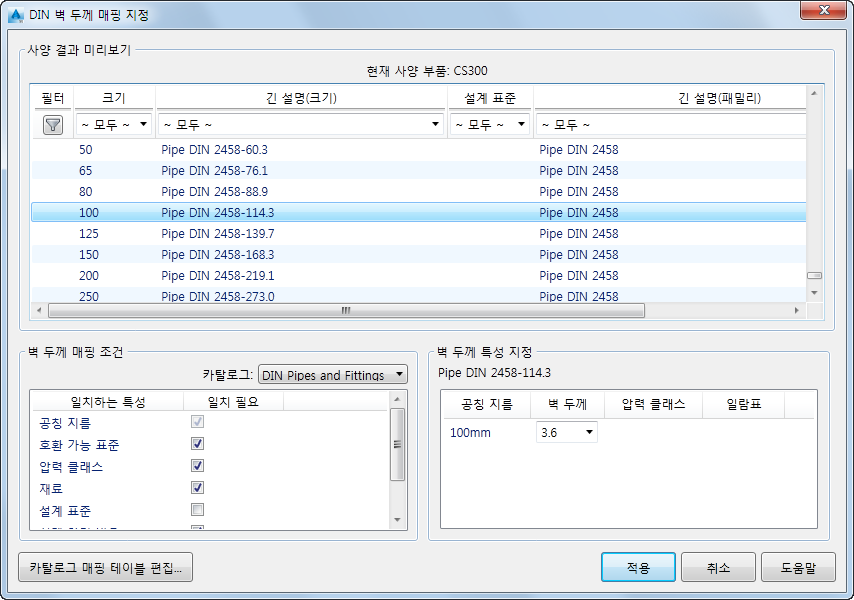

DIN 벽 두께 매핑 지정 대화상자
DIN 카탈로그 구성요소에 대한 벽 두께 매핑 조건을 지정합니다.
옵션 리스트
사양 결과 미리보기
현재 사양 시트에 부품을 표시합니다. 부품을 선택하여 해당 벽 두께를 지정할 수 있습니다.
벽 두께 매핑 조건
일치해야 하는 특성을 지정합니다. 이 확인란을 선택하지 않은 경우에는 일치가 선택 사항입니다. 필요한 특성이 둘 이상의 벽 두께와 일치하는 경우에는 일치가 선택 사항인 벽 두께에 우선순위가 지정됩니다.
벽 두께 특성 지정
사양 결과 미리보기에서 선택한 부품에 대한 벽 두께를 설정합니다. 둘 이상의 벽 두께가 일치하는 경우 벽 두께 리스트에서 다른 값을 지정할 수 있습니다.
벽 두께 값을 지정한 경우 해당 값은 사양 시트에 저장됩니다.
카탈로그 매핑 테이블 편집
DIN 벽 두께 매핑 테이블 편집 대화상자를 표시합니다. 벽 두께 맵이 카탈로그 함께 저장됩니다.
