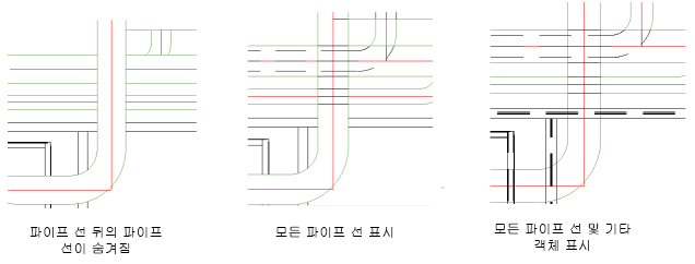

은선 표시 여부 및 은선을 파이프에 대해서만 표시할지 또는 모든 Plant 객체에 대해 표시할지 지정합니다.
리본: 직교 편집기 탭
출력 모양 패널
은선 파이프
명령 입력:
plantorthohiddenlinemode
직교 도면 작성 시 은선의 표시 모드를 지정합니다. [Nohiddenlines/hiddenPipingonly/Allhiddenlines]:
다른 파이프 뒤에 있는 파이프가 숨겨집니다.
모든 파이프 선이 표시됩니다(기본값).
모든 파이프 선 및 파이프 또는 객체 뒤에 있는 다른 객체가 표시됩니다.
