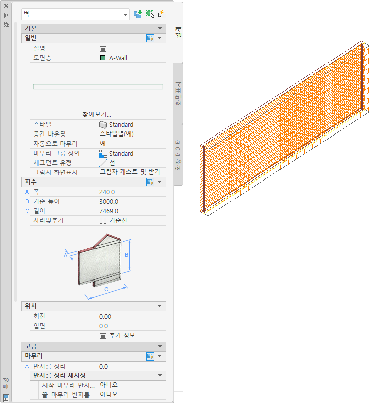

AutoCAD Architecture의 벽

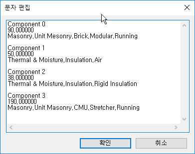

AutoCAD Architecture 벽의 다음 특성은 Revit로(으로) 가져올 때 유지됩니다.
- 구성요소 설명: 벽 구성요소 리스트, 해당 재료 및 크기
AutoCAD Architecture의 Revit 벽 구성요소, 재료 및 크기 리스트
- 벽 길이
- 벽 폭
- 벽 높이
AutoCAD Architecture 스타일 이름
- 유형 이름(벽)

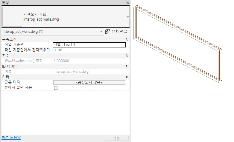

- AutoCAD Architecture 도면을 Revit으로 가져옵니다.
DWG 또는 DXF 파일을 Revit로(으로) 가져오는 경우 모든 레이어, 표시되는 모든 레이어 또는 선택한 레이어를 가져올 수 있습니다. 레이어를 가져온 후에는 언제든지 Revit에서 선택적으로 삭제할 수 있습니다.
가져온 도면은 단일 가져오기 기호로 표시됩니다.
- 가져온 객체에 대한 자세한 내용을 보려면 가져오기 기호를 선택하고 수정 | <파일 이름> 탭
가져오기 인스턴스(Instance) 패널
(조회)를 클릭한 다음 조회할 벽 블록을 선택합니다.
해당되는 경우, 조회하면 객체 유형, 블록 이름(가져온 도면 이름과 동일), 레이어 및 스타일 이름이 표시됩니다.
조회 모드를 종료하려면 Esc 키를 누릅니다.
