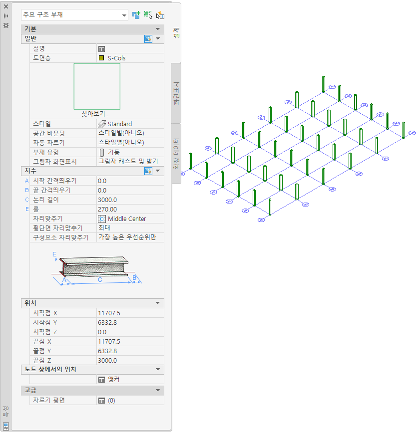

기둥, 보 및 가새는 건물의 구조 부재입니다. 이러한 구조 부재를 AutoCAD Architecture에서 작성하고 Revit로(으로) 가져와 참조할 수 있습니다.
읽기 전용이고 조작할 수 없는 부분 분해된 AutoCAD Architecture 부재에 대한 정보에 제한으로 액세스할 수 있습니다. 이러한 정보를 참조하여 Revit에서 부재를 추적하고 재작성할 수 있습니다.
AutoCAD Architecture의 기둥
AutoCAD Architecture 구조 부재의 다음 특성은 Revit로(으로) 가져올 때 유지됩니다.
- 구성요소 설명
- 롤 각도
- 부재 길이
AutoCAD Architecture 스타일 이름
- 구조 유형 이름(기둥/보/가새)
- 유형 이름(구조 부재)
다음 특성은 가져온 부재에 추가됩니다.
- 베이스 레벨
- 기저부 옵셋
- 인스턴스(instance) 축척(가져오기 시 정의됨)
- 인스턴스(instance) 이름(가져온 DWG 파일의 이름)

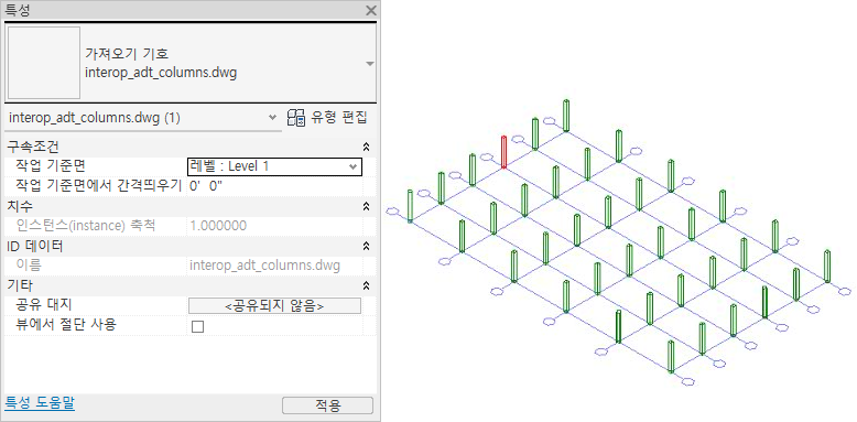

AutoCAD Architecture에서 구조 부재를 가져오려면
- AutoCAD Architecture 구조 부재를 가져올 Revit 프로젝트를 작성하거나 엽니다.
- 프로젝트 탐색기에서 가져온 부재를 표시할 뷰를 선택합니다.
- AutoCAD Architecture 도면을 Revit으로 가져옵니다.
DWG/DXF 파일을 Revit로(으로) 가져오는 경우 모든 레이어, 표시되는 모든 레이어 또는 선택한 레이어를 가져올 수 있습니다. 레이어를 가져온 후에는 언제든지 Revit에서 선택적으로 삭제할 수 있습니다.
가져온 도면은 단일 가져오기 기호로 표시됩니다.
- 가져온 객체에 대한 자세한 내용을 보려면 가져오기 기호를 선택하고 수정 | <파일 이름> 탭
가져오기 인스턴스(instance) 패널
(조회)를 클릭한 다음 조회할 구조 부재 블록을 선택합니다.
해당되는 경우, 조회하면 객체 유형, 블록 이름(가져온 도면 이름과 동일), 레이어 및 스타일 이름이 표시됩니다.
조회 모드를 종료하려면 Esc 키를 누릅니다.

AutoCAD Architecture에서 부분적으로 분해된 Revit 기둥
