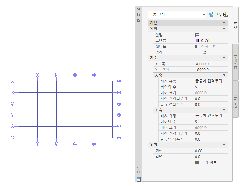

AutoCAD Architecture의 기둥 그리드
AutoCAD Architecture 그리드의 다음 특성은 Revit로(으로) 가져올 때 유지됩니다.
- 그리드 선
- 그리드 버블
- 그리드 유형(기둥 그리드)
- 그리드 버블 유형(다중 뷰 블록 참조)
- 그리드 버블 레이어
- 그리드 선 레이어
